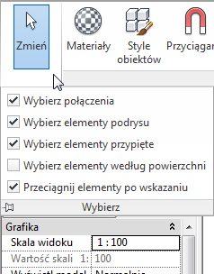

Sterowanie wyborem elementów
Poniższe opcje umożliwiają sterowanie elementami dostępnymi do wyboru i sposobem zachowania wyboru. Opcje te są dostępne po wykonaniu następujących czynności:
Wybierz połączenia
Wybierz opcję Wybierz połączenia, aby mieć możliwość wyboru podłączonych plików i pojedynczych elementów w połączeniach.
Aby wybrać cały podłączony plik i wszystkie jego elementy, przesuń kursor na połączenie tak, aby zostało podświetlone, a następnie kliknij.
W celu wybrania pojedynczych elementów w podłączonym pliku, przesuń kursor myszy na element, naciśnij klawisz TAB, aby go podświetlić, a następnie kliknij.
Jeśli możliwość wyboru połączeń i ich elementów koliduje z możliwością wybrania elementów w projekcie, wyłącz tę opcję. Po wyłączeniu opcji Wybierz połączenia nadal można przyciągać i dopasowywać do elementów w połączeniach.
Wybierz elementy podrysu
Włącz opcję Wybierz elementy podrysu, aby wybrać elementy zawarte w podrysie.
Jeśli możliwość wyboru podrysu elementów koliduje z możliwością wyboru elementów w widoku, wyłącz tę opcję. Po wyłączeniu opcji Wybierz elementy podrysu nadal można przyciągać i dopasowywać do elementów w podrysie.
Wybierz elementy przypięte
Włącz opcję Wybierz elementy przypięte, aby wybrać elementy, które są przypięte w jednym miejscu i nie mogą zostać przesunięte.
Jeśli możliwość wyboru elementów przypiętych koliduje z możliwością wyboru elementów w widoku, wyłącz tę opcję. Na przykład można pominąć elementy przypięte z okna przecinającego.
Wybierz elementy według powierzchni
Włącz opcję Wybierz elementy według powierzchni, aby wybierać elementy, klikając wewnętrzne powierzchnie, a nie krawędzie. Na przykład włączenie tej opcji umożliwia wybranie ściany lub stropu przez kliknięcie środka.
Gdy ta opcja jest włączona, dotyczy ona wszystkich widoków modelu i widoków szczegółów. Nie ma jednak zastosowania, gdy styl wizualny widoku to Model krawędziowy.
Gdy ta opcja jest wyłączona, należy kliknąć krawędź elementu, aby go wybrać.
Przeciągnij elementy po wskazaniu
Włącz opcję Przeciągnij elementy po wskazaniu, aby przeciągnąć element bez jego wcześniejszego wybrania.
Aby uniknąć przypadkowego przemieszczenia elementu po wybraniu go, wyłącz tę opcję.
Ta opcja ma zastosowanie do elementów we wszystkich kategoriach modeli i opisów.
