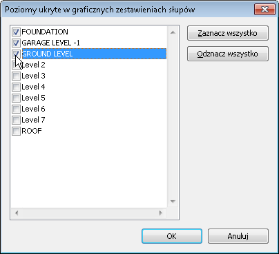

    Zostanie otwarte okno dialogowe Ukryte poziomy, w którym będzie wyświetlona lista wszystkich poziomów w projekcie.
  3. Wybierz poziomy, które zostaną ukryte, zaznaczając pola wyboru znajdujące się obok odpowiednich nazw poziomów.
    Uwaga: Aby poziom mógł być wyświetlany w graficznym zestawieniu słupów, należy usunąć zaznaczenie danego poziomu. Poziom musi się znajdować w ograniczeniach Górny/Dolny poziom w widoku graficznego zestawienia słupów. Aby uzyskać więcej informacji na temat wiązań poziomów górnego/dolnego, zobacz temat Wyświetlanie parametrów graficznych zestawień słupów.
  4. Kliknij przycisk OK, aby zaakceptować wybrane opcje i zamknąć okno dialogowe Ukryte poziomy w graficznym zestawieniu słupów.
