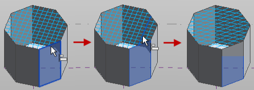

  1. W środowisku projektowania koncepcyjnego wybierz płaską powierzchnię podzieloną, która ma być dopasowana.
  2. Kliknij kolejno kartę Zmień | Podzielona powierzchniapanel Zmień (Wyrównaj).
  3. Wybierz krawędź podzielonej powierzchni, która ma zostać dopasowana.
  4. Wybierz linię siatki U lub V na podzielonej powierzchni.
    Podzielona powierzchnia jest aktualizowana w celu wyrównania wybranej siatki U lub V z krawędzią podzielonej powierzchni. Aktualizowane są także parametry obrotu na podzielonej powierzchni, aby uwzględnić nowy kąt.
