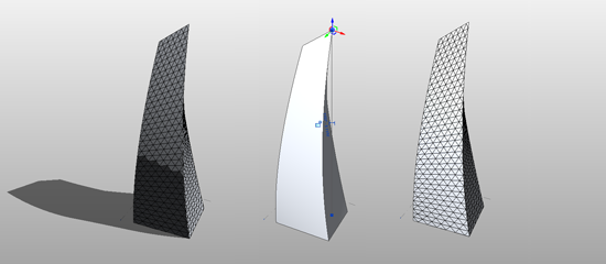

Rozdzielanie powierzchni
Wiele powierzchni (płaskie, prostokreślne, obrócone i podwójnie zakrzywione) można podzielić w celu rozdzielenia powierzchni na komponenty parametryczne możliwe do zabudowania.
Aby rozdzielić powierzchnię, skorzystaj z poniższego procesu roboczego.
  1. Podziel powierzchnię. Zobacz Dzielenie powierzchni za pomocą siatek UV.
  2. Utwórz wzór na powierzchni. Zobacz Pokrywanie powierzchni wzorem.
  3. Powierzchnia jest domyślnie podzielona przez siatki UV. Zastosuj rodzinę powtarzalnych komponentów. Zobacz Rodziny powtarzalnych komponentów.
