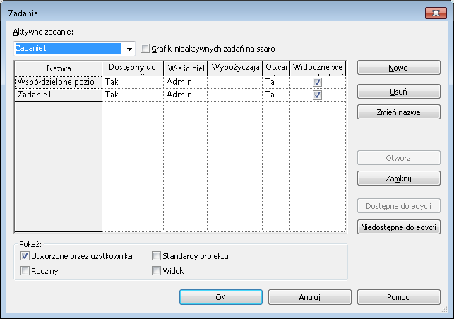

Po włączeniu współdzielenia pracy tworzonych jest klika zadań domyślnych (dwa domyślne zadania utworzone przez użytkownika oraz zadania dla rodzin wczytywanych w ramach projektu, standardów projektu i widoków projektu). Więcej informacji znajduje się w temacie Zadania domyślne.
Na obrazie przedstawiono okno dialogowe Zadania z dwoma domyślnymi zadaniami utworzonymi przez użytkownika: Współdzielone poziomy i siatki oraz Zadanie1.
W oknie dialogowym Zadania są dostępne następujące informacje:
panel Zadania i na pasku stanu. Wartość atrybutu Właściciel to nazwa użytkownika wyświetlana na karcie Ogólne okna dialogowego Opcje. Dodatkowe informacje na temat okna dialogowego Opcje zawiera temat Opcje.
