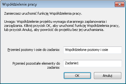

Zostanie wyświetlone okno dialogowe Współdzielenie pracy, w którym są wyświetlane domyśle zadania utworzone przez użytkownika (Współdzielone poziomy i siatki oraz Zadanie1).
