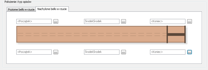

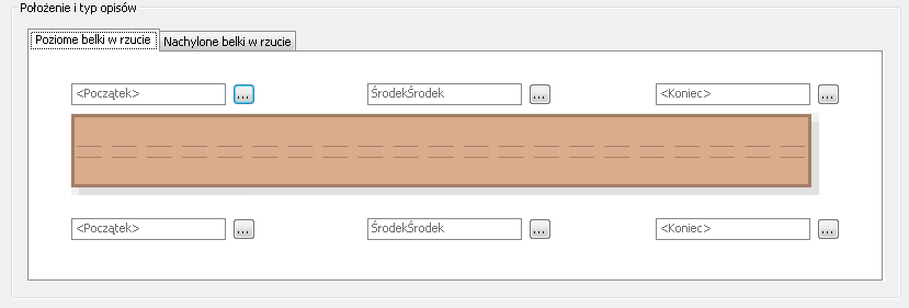

W dolnej części narzędzia Opisy belek definiowane są typy opisu i położenia charakterystyczne dla poziomych lub nachylonych belek.
Karty Belki nachylone/poziome: w przypadku poziomych, jak i nachylonych belek są stosowane te same opcje oznaczania. Karty umożliwiają tworzenie różnych opisów dla każdego typu wystąpienia belki.
Aby utworzyć oznaczenia charakterystyczne dla poziomych belek, należy je dopasować na karcie Poziome belki w rzucie.
Aby utworzyć oznaczenia charakterystyczne dla belek nachylonych, należy je dopasować na karcie Belki nachylone w rzucie.

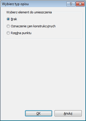

Położenie opisu: na środku strony z kartami znajduje się obraz belki otoczonej sześcioma polami tekstowymi. Pola odpowiadają położeniom oznaczeń wyświetlanych wokół belki. Przyciski otwierają okno dialogowe Wybierz typ opisu, w którym można definiować i edytować oznaczenie.
Brak: Oznaczenia nie śledzą żadnego konkretnego punktu na belce. Zmiany długości belki nie spowodują przesunięcia oznaczenia.
Oznaczenie ramy konstrukcyjnej: Zobacz temat Oznaczenia ram konstrukcyjnych.
Rzędna punktu: Zobacz Rzędne punktów.
