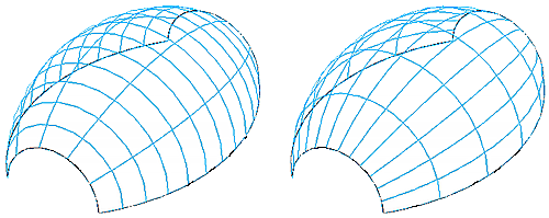

Powierzchnie można podzielić, określając liczbę elementów po podziale lub odległości pomiędzy podziałami.
Po wybraniu podzielonej powierzchni na pasku opcji wyświetlane są ustawienia dla siatek U i V. Można je ustawić jako niezależne od siebie.
Ustawianie odstępów pomiędzy siatkami poprzez określenie liczby elementów po podziale
Wybierz opcję Liczba i wpisz liczbę elementów po podziale, które zostaną równomiernie rozmieszczone na powierzchni. Liczbę elementów po podziale można również ustawić na palecie Właściwości lub w Menedżerze powierzchni. Zobacz tematy Właściwości wystąpienia elementu wzoru i Dostosowywanie siatek UV za pomocą Menedżera powierzchni.
Ustawianie odstępów pomiędzy siatkami poprzez zdefiniowanie odległości
Wybierz opcję Odległość i podaj odległość pomiędzy siatkami na podzielonej powierzchni. Lista rozwijana Odległość umożliwia również określenie minimalnej i maksymalnej odległości, zamiast odległości bezwzględnej.
