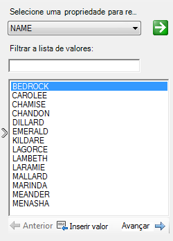

  3. No painel Propriedades, clique na seta verde ao lado do nome da propriedade para visualizar os valores para esta propriedade.
    A lista de valores é classificada em ordem crescente ou na ordem utilizada na origem de dados.
    Utilize o painel Propriedades para inserir os valores de uma lista.
  4. Para filtrar a lista, em Filtrar a lista de valores, insira os caracteres para o filtro. Por exemplo, insira cha para localizar Chamise e Chandon. Clique na seta verde. A lista mostra todos os valores que contêm estes caracteres.
