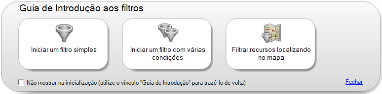

    Se a página Guia de Introdução aos filtros estiver ativada, os botões que representam diferentes tipos de expressão serão exibidos. É possível clicar em um desses botões para inserir um modelo de expressão.
    Clique em um destes botões para começar com uma expressão de exemplo.
    Para evitar que esses botões de inicialização sejam exibidos cada vez que você cria uma expressão, selecione Não mostrar na inicialização. É possível reexibi-los posteriormente clicando em Guia de Introdução.
    Para fechar a página de inicialização, clique em Fechar.
