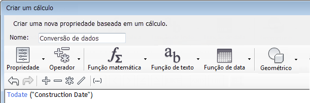

  3. Na função ToDate, efetue uma das seguintes ações:
    • Dentro dos parênteses, digite um nome de propriedade.
    • Clique em Propriedade. Na lista Propriedade, selecione a propriedade que deseja converter.
      Selecione uma propriedade de texto que representa um valor de data.
    Converta uma sequência de texto em uma sequência de data.
