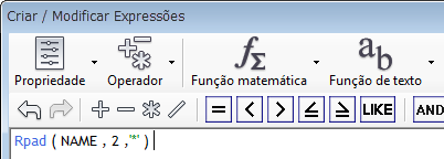

  4. Especifique os argumentos requisitados pela função, entre aspas simples.
    Por exemplo, se você estiver preenchendo o lado direito de uma sequência de texto com dois asteriscos, a expressão se parecerá com esta:
    Para expressões de texto, a propriedade fica entre parênteses, seguida por qualquer argumento entre aspas simples.
    Se você estiver convertendo uma sequência de texto em maiúsculas e minúsculas para minúsculas, a expressão se parecerá com esta:
    Lower (PRODUCT_NAME)
