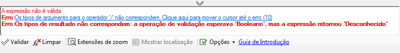

Quando você salva uma expressão, ela sempre é verificada para assegurar que é válida. Também é possível verificar se a expressão é válida antes de salvá-lo.
A validação verifica a sintaxe da expressão, verifica se as propriedades especificadas estão presentes no armazenamento de dados atual, e verifica se os valores da propriedade são válidos.
Quando é possível, a operação de validação exibe uma mensagem que descreve os erros localizados. Frequentemente, é possível clicar na mensagem de erro para que o cursor seja colocado no local do problema e você possa corrigi-lo.

- Se o painel de validação exibir erros, clique na mensagem de erro para mover o cursor para a área do problema.
- Solucione os problemas e execute a verificação de validação novamente, até que o painel de validação indique que a expressão é válida.
