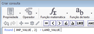

    Por exemplo, se você estiver arredondando o comprimento de um item para duas casas decimais, a expressão parecerá com esta:
    As expressões numéricas operam em propriedades numéricas ou valores.
