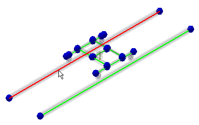

  1. No painel Conexões, clique em Nó personalizado.
  2. Selecione a viga, como é exibido na imagem.
  3. Insira 6080 mm no campo de edição de Deslocamento e clique em Concluir . Insira um segundo nó personalizado na mesma viga. Clique com o botão direito e selecione Repetir nó personalizado. Selecione a mesma viga, insira 3920 mm e clique em Concluir .

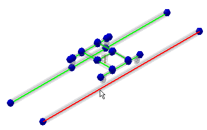

  4. Agora são inseridos nós personalizados na viga paralela. No painel Conexões, clique em Nó personalizado .
  5. Selecione a viga, como é exibido na imagem.
  6. Insira 6080 mm no campo de edição de Deslocamento e clique em Concluir . Insira um segundo nó personalizado na mesma viga. Clique com o botão direito e selecione Repetir nó personalizado. Selecione a mesma viga, insira 3920 mm e clique em Concluir .
