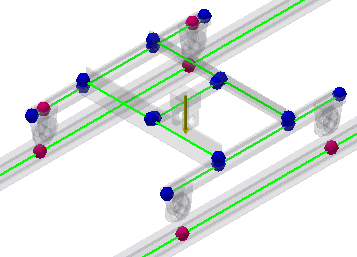

Na janela de desenho é possível diferenciar graficamente os nós personalizados.
  1. Na faixa de opções, no painel Configurações, clique em Configurações de análises da estrutura .
  2. Na guia Geral, na área Cores, clique no botão de seta perto ao campo Nós personalizados.
  3. Na caixa de diálogo Cor, selecione uma cor para os nós personalizados. Selecione uma cor vermelha e clique em OK para salvar as alterações e sair da caixa de diálogo Cor.
  4. Clique em OK na caixa de diálogo Configurações de análises da estrutura. Todos os nós personalizados são exibidos em cor vermelha na janela de desenho.
