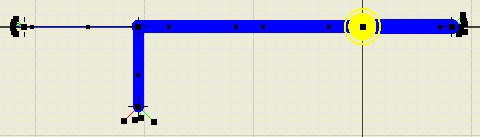

Alteração da visualização da linha de fios e segmentos
Por padrão, os fios do diagrama unifilar e os segmentos dos arames são visualizados como linhas finas. Os segmentos são definidos para que sejam exibidos como o diâmetro real.
Altere a exibição do segmento.
  1. No esboço ativo do desenho de diagrama unifilar, selecione qualquer segmento para alterar.
  2. Clique com o botão direito e desative a caixa Exibir como diâmetro real.
    O segmento é alterado.
  3. Clique novamente com o botão direito e ative a caixa de seleção Exibir como diâmetro real para voltar para a exibição do diâmetro real.
