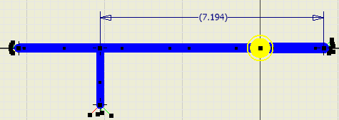

Cota de fiação
Na janela de desenho, clique no extremo direito do segmento horizontal e depois no ponto de segmento na ramificação.
Arraste para visualizar a cota e clique para inseri-la, assim como é mostrado.
Nota:
As cotas podem ser diferentes, dependendo do posicionamento do segmento e dos pontos do segmento.

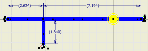

Insira as cotas dos outros dois segmentos, como mostrado, clique com o botão direito do mouse e selecione
Concluir
