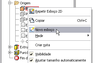

  1. No navegador, expanda a pasta Origem, clique com o botão direito do mouse em Plano YZ e selecione Novo esboço no menu de contexto. Ative a opção Visibilidade para visualizar o plano YZ na janela de desenho.
