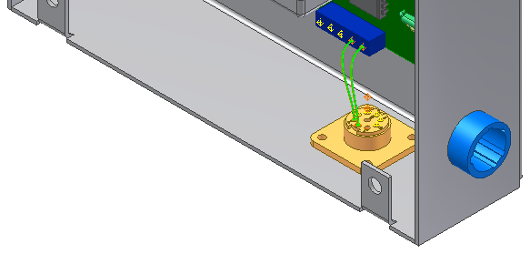

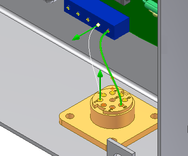

  2. Adicione mais um fio conectando U3 Pino 2 a J12 Pino 2.
    À medida que os pontos para o cabo são selecionados, é exibida a seta de direção para fora junto com a visualização dos arames e a mensagem.
  3. Clique com o botão direito do mouse e selecione Aplicar do menu de contexto.
  4. Clique em Cancelar.
  5. No navegador, expanda Montagem de cabos e fios 1 e a pasta Fios para visualizar os fios que foram adicionados na hierarquia.
  6. Volte à montagem de nível superior.
