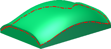

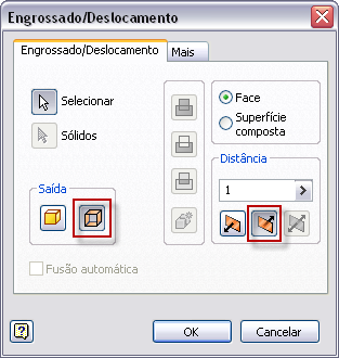

  1. No painel Superfície, selecione o comando Espessura/Deslocamento.
  2. Na janela de desenho, selecione a parte superior da peça para satisfazer a seleção.
  3. Na caixa de diálogo, selecione Superfície para a Saída. Especifique um valor de distância de 3 mm. Utilize a seta de alteração de direção para deslocar a superfície para o interior da peça.
  4. Selecione OK para criar a superfície de deslocamento e finalizar o comando.
  5. Realce a nova superfície no navegador para ver.

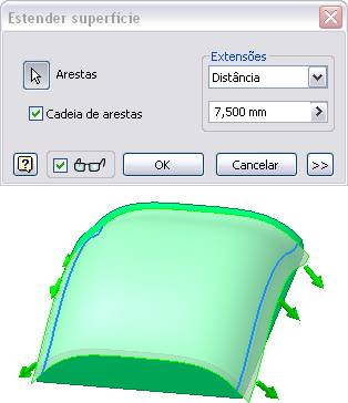

  7. No menu suspenso, selecione o comando Estender.
  8. Selecione as duas bordas exteriores da superfície de deslocamento para satisfazer a seleção de Arestas. Especifique um valor de deslocamento de 7,5 mm. Clique em OK para finalizar o comando.

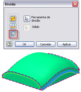

  9. No painel Modificar, clique no comando Dividir.
  10. Na caixa de diálogo, selecione a opção Dividir Sólido.
  11. Selecione a superfície de deslocamento como Ferramenta de Divisão.
  12. Clique em OK para dividir a peça em dois corpos sólidos e finalizar o comando.
  13. No navegador, desative a visibilidade da superfície de deslocamento. Dado que as arestas estendidas dependem da superfície de deslocamento, a superfície de origem controla a visibilidade da operação.
  14. Expanda a pasta Corpos Sólidos no navegador. No arquivo há agora dois corpos sólidos. É possível controlar a visibilidade e a cor de cada corpo individualmente.
