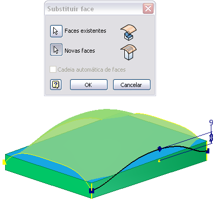

Nesta seção, Substituir Face é utilizada para alterar a parte superior do objeto a fim de que coincida com a forma da nova superfície.
  1. Na guia Modelo 3D, painel Superfícies, clique na seta suspensa para exibir todos os comandos disponíveis no painel expandido.
  2. Selecione Substituir Face.
  3. Selecione a face plana superior para satisfazer a seleção de Faces Existentes. Altere a seleção para Novas Faces e selecione a superfície elevada para satisfazer a seleção de Novas Faces.
  4. Clique em Ok para substituir a face plana pela superfície elevada.

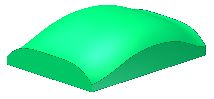

    A parte superior da peça é adaptada agora à forma da superfície.
