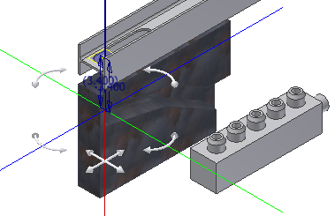

Crie segmentos com valores de cota precisos
  1. Clique com o botão direito na janela de desenho e verifique se a opção Cota Automática está ativada.
  2. Pare o cursor sobre o extensor de linha vermelho, clique com o botão direito, e selecione Inserir Distância.
  3. Insira 3,4 polegadas na caixa Inserir Distância ,e a seguir clique a marca verde checar.
    O ponto é criado na tela, e é visualizada a ferramenta Roteamento Ortogonal 3D no novo ponto. Desta vez, considerando que o novo ponto é um ponto arbitrário no espaço, todas as direções são ativadas e selecionáveis, exceto para voltar.
