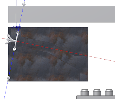

  1. Gire a vista para olhar para a parte frontal da montagem.
    Dica: Clique com o botão direito no cubo de vista para girar a visão à posição desejada.
  2. Pare o cursor sobre um eixo de direção vermelho da ferramenta de Roteamento Ortogonal 3D, clique com o botão direito, e selecione Paralelo à Aresta.
    O sistema lhe pedirá que selecione uma aresta linear.
  3. Selecione a aresta linear da peça de caminho tal como é exibido na imagem seguinte,e clique para definir a seleção.
    O eixo de direção vermelho é reorientado na direção da aresta selecionada. A geometria de referência incluída é adicionado à pasta Geometria Incluída no navegador Modelo.

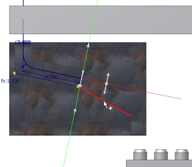

  4. Pare o cursor sobre o eixo vermelho, clique com o botão direito, e selecione Inserir Distância. A seguir insira 4,3 polegadas na caixa Inserir Distância, e clique na marca verde checar.
  5. Verifique se uma dobra é adicionada automaticamente entre o novo segmento e o que lhe precede.

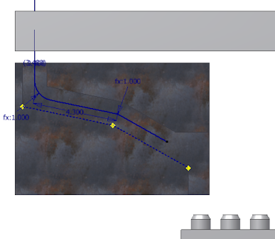

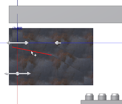

  6. Para o ponto seguinte, clique outra vez com o botão direito no eixo de direção vermelho e selecione Paralelo à Aresta.
  7. Selecione a outra aresta linear da peça de caminho tal como é indicado na imagem seguinte.
  8. Antes de criar o ponto de rota seguinte, clique com o botão direito na janela de desenho e desative a marca de Cota Automática.
  9. Clique em qualquer lugar na direção de avanço do eixo de direção vermelho. O comprimento do segmento não é relevante.
  10. Clique com o botão direito na janela de desenho e selecione Concluir.
  11. Verifique se o novo segmento não está cotado.
