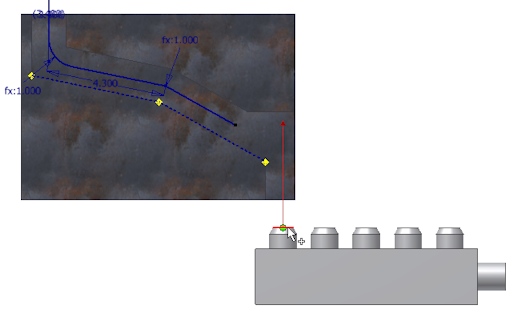

  1. Na faixa de opções, clique na guia Rota painel Criar Rota .
  2. Clique na abertura circular esquerda da peça de válvula.

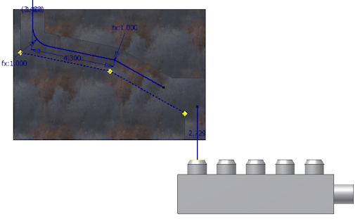

  3. Clique com o botão direito na janela de desenho e selecione Referência de Ponto.
  4. Mova o cursor sobre o último segmento que criou no exercício anterior.
    Uma linha de tracejada representando o ponto de referência é exibida a partir do cursor até o ponto de vista prévio. Um ponto prévio é exibido na interseção da linha e o eixo.

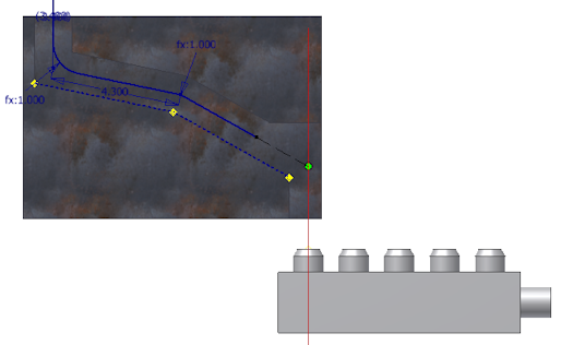

  5. Após a linha tracejada e o ponto de interseção aparecerem, clique no segmento inclinado para definir o ponto de roteamento forçado.
  6. Clique com o botão direito e selecione Concluir.
