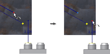

  1. Na faixa de opções, clique na guia Rota painel Restrição Coincidente .

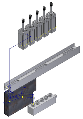

  2. Selecione os dois pontos de roteamento separados tal como é exibido na imagem seguinte.
    Os esboços separados formam uma rota fechada.
  3. Clique com o botão direito em janela de desenho e selecione Concluir.
  4. Observe o ícone de erro que aparece junto a rota.
    Ao inserir a restrição de coincidência é criado um ângulo irregular (que não é de 90 ou 45 graus, nem combinado de 135 graus) entre os dois segmentos tal que a rota esteja em erro. No exercício seguinte, criará uma dobra para solucionar a violação.
