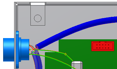

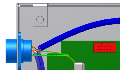

Para visualizar a melhor localização da emenda na fiação, situe a emenda nos fios antes de redefinir a emenda no segmento.
  1. No navegador ou janela de desenhos clique com o botão direito na emenda e, no menu de contexto, selecione Emendar Fio.
  2. Clique no Fio 2, o fio para emendar.
    O fio é dividido e adicionado ao navegador com o nome exclusivo, Fio 2_1.
  3. Clique no Fio 3 com o botão direito e, no menu de contexto, selecione Emendar..
  4. Clique na emenda.
  5. Na caixa de diálogo de confirmação, clique em OK para remover os fios redundantes.
    Os fios redundantes (fios que compartilham um ponto comum quando são emendados) são excluídos.
    Nota: Os fios redundantes são removidos unicamente ao emendar os fios manualmente. Se importar fios ou usar Criar fio ou Editar Fio para colocá-los em emendas, não remova fios redundantes.
