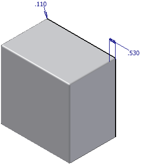

Criar casca
Como na peça de cobertura, esta peça deve ser esvaziada ou descascada. Entretanto, diferente da peça de cobertura, você não remove qualquer das faces da peça durante a operação.
  1. Clique no comandoCasca.
  2. Destaque o valor padrão, no campo Espessura.
  3. Selecione o valor 0,060 de espessura da parede no lado direito da vista do esboço, que ainda está mostrada na janela de desenho.
  4. Clique em OK para criar a casca. Como na casca é removido somente o material interior, não há nenhuma alteração aparente na peça.
  5. Salve a peça.
