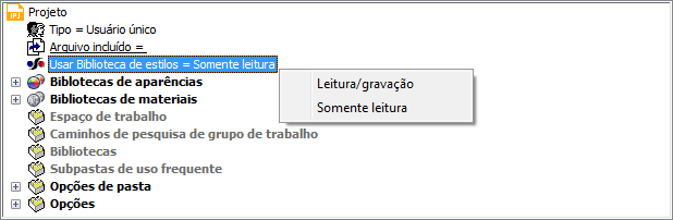

Etapa 2: Ative a nova versão do Inventor e selecione o projeto padrão na caixa de diálogo do projeto. A seguir, confirme o valor "Usar Biblioteca de Estilos" e defina "Usar Biblioteca de Estilos"= "Sim" ou "Usar Biblioteca de Estilos"="Leitura e Gravação".
Dicas: No Inventor 2012, remova a opção "Usar Biblioteca de Estilos= Não" das configurações do arquivo de projeto. Isso significa que a partir do Inventor 2012, automaticamente limpa todos os estilos dos documentos do Inventor se o estilo coincida com um estilo na biblioteca de estilos. Portanto, se você definir o estilo personalizado com base em modelos personalizados e não biblioteca de estilos na versão anterior. É necessário definir "Usar Biblioteca de Estilos"="Sim" ou "Leitura e Gravação" para salvar o estilo personalizado de modelos personalizados para a biblioteca de estilos em uma nova versão do Inventor. Consulte Figura 2 e Figura 3.

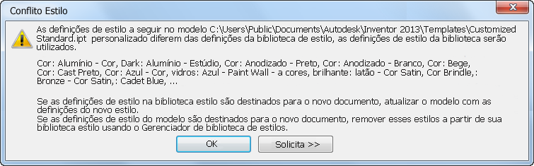

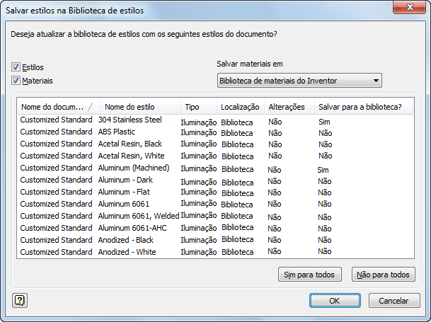

Etapa 4: Salve os estilos personalizados de modelo personalizado para a biblioteca de estilos. Clique na guia Gerenciar > Estilos e Normas > Salve comando para exibir na caixa de diálogo Salvar Estilos para a Biblioteca de Estilos. Por padrão, todos os estilos locais são "Sim" na coluna "Salvar para a Biblioteca". A seguir, confirme se deseja salvar na biblioteca de estilos. Também é possível localizar "Local" na coluna Alterações e " "Ambos" na coluna Localização. isto significa que este estilo está no local e na biblioteca de estilos, mas o valor é diferente. Portanto, você deve decidir qual é o necessário. Consulte figura 5. Se mantiver o diferente. a caixa de diálogo de aviso aparecerá quando é criado um novo arquivo com base no mesmo. Consulte figura 6.
Nota: Você deve considerar o modelo sintético de estilos locais e a migração da biblioteca de estilos. Clique aqui para obter informação detalhada sobre a migração da biblioteca de estilos. Também deve definir "Usar Biblioteca de Estilos=Leitura e Gravação" na caixa de diálogo configuração de projeto
