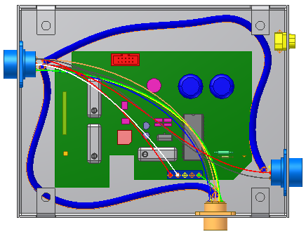

Defina um segundo segmento de fiação entre dois conectores circulares (360575:2 e 360575:1) e ao redor da placa de circuito impresso (PCB) no lado oposto do primeiro segmento.
  1. Ative Montagem de cabos e fios2.
  2. Clicar guia Cabeamento elétrico painel Criar Criar segmento. .
  3. Clique com botão direito , selecione Editar deslocamento e, a seguir, altere o deslocamento para 0,200.

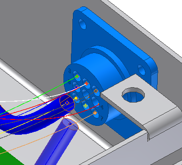

  4. Clique na face do conector 360575:2, localizada perto do pino 5.
  5. Continue selecionando pontos como exibido para criar um segmento similar ao exibido na ilustração a seguir.
  6. Antes de selecionar o último ponto da face do conector, altere o deslocamento para 0,270.
  7. Clique na parte inferior do conector, próximo aos pinos 7 e 8.
    O novo segmento é posicionado tal como é exibido na ilustração a seguir.
  8. Clique com botão direito e selecione Concluir para finalizar o segmento.
  9. Salve a montagem de cabos e fios.
