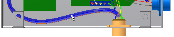

  1. No navegador, clique duas vezes em Montagem de cabos e fios1.
  2. Na faixa de opções, clique na guia Cabeamento elétrico painel Criar Criar segmento. .
  3. Pause o cursor sobre o segmento da fiação que deseja ramificar e clique no ponto de trabalho de segmento exibido como ponto inicial da ramificação.

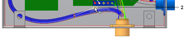

  4. Altere o deslocamento para 0,470 e selecione um ponto (2) entre o segmento e o conector LTP:1.

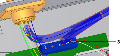

  5. Para o ponto final (3), altere o deslocamento para 0,270 e selecione a face do conector LTP:1 próximo do pino 3.
  6. Clique com o botão e selecione Concluir para finalizar a ramificação com uma forma similar à da imagem.
