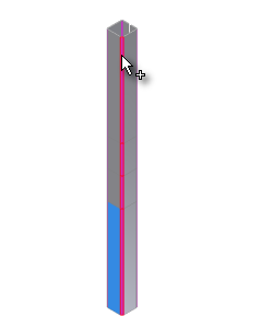

Use a operação de Desdobrar para selecionar as dobras que deseje aplainar. Não é necessário aplainar por completo o modelo. É possível adicionar o padrão de furos linear. Neste exercício, com o modelo regulado no estado atual, você desdobrará em primeiro lugar duas dobras de 90 graus adicionais.
Assim que você selecionar a face exibida, as dobras poderão ser desdobradas com respeito à face realçada:

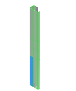

Uma vez selecionada a dobra, é exibida uma visualização da peça no estado desdobrado.

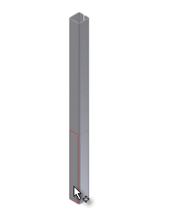

A seguir, você concluirá a criação da operação de Desdobrar.
