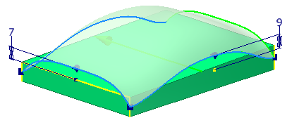

Na seção seguinte, é criada uma superfície elevada usando as dois splines paralelas como seções transversais, e o spline frontal como guia central.

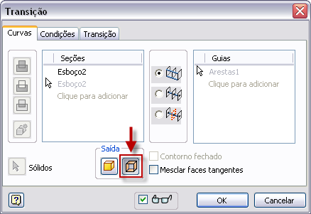

  1. Inicie o comando Elevação.
  2. Na caixa de diálogo, selecione Superfície para a Saída.
  3. Selecione os dois splines paralelos para satisfazer as seções transversais.
  4. Altere o tipo de seleção para Guias utilizando um dos métodos seguintes, e então selecione o spline que criado como guia central:
    • Clique com o botão direito e selecione Selecionar Guias no menu de contexto.
    • Na caixa de diálogo, selecione Clique para adicionar no painel Guias.
  5. Clique em OK para criar a superfície.
A nova superfície aparece no navegador como uma operação elevada e na pasta Corpos de Superfície.
