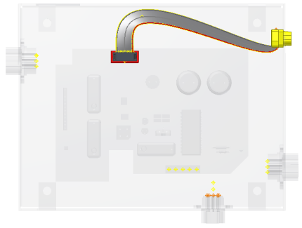

É possível criar um cabo plano entre um conector inicial e de extremidade. Ao selecionar os conectores para um cabo plano, apenas os conectores para cabo plano válidos (criados) serão destacados. Uma vez selecionados os conectores, cada vez que clicar na janela de desenho, um ponto de trabalho será criado no cabo plano. Assim como acontece com outros objetos da fiação, é possível deslocar os pontos de trabalho de uma face e ajustar o deslocamento enquanto trabalha. Além disso, é possível associar pontos de trabalho a uma geometria existente, para uma posição mais precisa.
