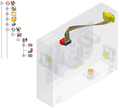

Como com os fios e cabos, é possível recuperar os cabos planos da Biblioteca de Cabeamento elétrico e inserir na montagem de cabos e fios. Para inserir um cabo plano, selecione o cabo plano que deseja inserir e identifique o conector inicial e final. Pode especificar como é acoplado o cabo plano ao conector. A seguir, é possível adicionar os pontos de trabalho intermediários para controlar a forma ou indicar a localização de uma dobra.
Quando o cabo plano estiver localizado na montagem, será possível alterá-lo de várias formas.
