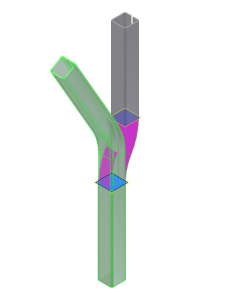

  1. Clique para selecionar a face curva inferior, como exibido na seguinte imagem.
    À medida que são selecionadas as faces, a visualização exibe o estado do modelo que é obtido ao anular as curvas da seleção.

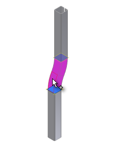

  2. Neste exercício, regulamos o tubo completamente. Clique na face superior curvada (não o gráfico da visa preliminar) para selecionar a segunda face curvada.
    Uma vez selecionada a segunda face curvada, o modelo volta a apresentar uma visualização com os resultados da eliminação da curva.

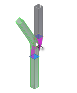

  3. Clique em Aplicar, na caixa de diálogo Desdobrar, com o fim de regular o modelo como é exibido na visualização e restabelecer a caixa de diálogo para a seguinte remessa de desdobrados.
A seguir, você desdobrará duas das dobras de 90 graus que formam o tubo quadrado.
