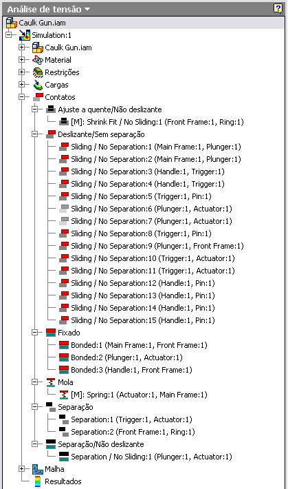

Análise de Tensão de Inventor fornece os seguintes tipos de Contato:
No navegador de Análise de Tensão, expanda o nó Contatos para ver os tipos de contato que são geralmente utilizados para a simulação da pistola de calafetar. À medida que são criados ou editados os contatos, estes são adicionados a nós de tipos de contato existentes ou nós recém criados.

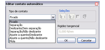

No navegador, clique com o botão direito do mouse em um contato e selecione Editar Contato. A caixa de diálogo Editar Contato Automático ou Editar Contato Manual exibe os tipos de contato disponíveis:
