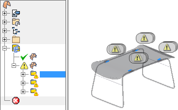

  1. Clique no comando Localizar erros.
  2. Clique em Selecionar tudo para selecionar todos os corpos e, a seguir, clique em OK.
  3. A caixa de diálogo Localizar resultados de erros é aberta com a legenda.
    Geometria correta
    Geometria que requer verificação adicional
    Geometria que contém erros e requer reparos
  4. Clique em Ok.
Examine os tipos de erro listados sob o nó da superfície composta.
Clique no nó principal de um tipo de erro para exibir um glifo de erro em todas as localizações com problemas. Observe que todos os erros graves de modelo estão nas guias de montagem.
