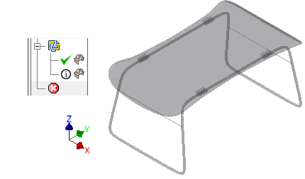

    Quando o processo de importação estiver completo, uma caixa de diálogo é exibida indicando que o arquivo contém erros.
    Geometria correta
    Geometria que requer verificação adicional
    Geometria que contém erros e requer reparos
  11. Clique em Sim na caixa de diálogo para abrir o arquivo no ambiente de reparo.
O arquivo é aberto no ambiente de reparo e contém dois corpos compostos. Clique em cada corpo no navegador para identificá-lo. O suporte da tabela está correto, mas não pôde ser solidificado, e o topo da tabela precisa de mais verificação.
