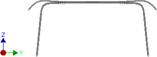

- Utilize o ViewCube para orientar a vista para coincidir com a seguinte imagem.
- Clique com o botão direito do mouse na face identificada como Direita no ViewCube e selecione Definir vista atual como frontal.
