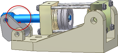

Para iniciar, arraste a biela do pistão ou o esboço 2D até que este esteja próximo à orientação vertical, como mostrado na próxima figura.

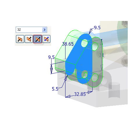

  2. Inicie o comando Extrusão. Entre a distância de32 mm. Utilize a opção simétrica em ambas as direções. Clique em OK para criar a extrusão.

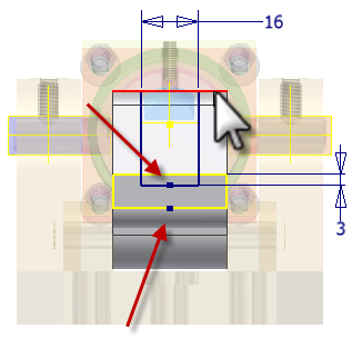

  3. Para remover o material do sólido para permitir a folga para o pistão, inicie um novo esboço 2D na face da frente da braçadeira como mostrado na próxima figura.
  4. Projete a geometria da parte superior da extrusão no esboço, como é mostrado na próxima imagem.
  5. Crie um esboço de retângulo que coincida com a linha projetada, como é mostrado na próxima figura.
  6. Crie uma restrição vertical entre as duas arestas indicadas.
    Nota: Se a sua geometria não coincide com a seguinte imagem após aplicar a restrição, desfaça e aplique uma restrição horizontal.
  7. Adicione uma dimensão horizontal de 16 mm e uma dimensão vertical de 3 mm, como mostrado na próxima figura.
