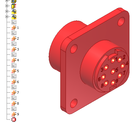

Para criar e rotear fios no protótipo digital, primeiro devem ser criadas e colocadas as peças elétricas ou os conectores. No Autodesk Inventor Cabo & Arnês, o usuário deve identificar e etiquetar os pontos de conexão de um conector e definir as propriedades dos pinos e da peça.
Os conectores são peças normais do Autodesk Inventor ou iParts com propriedades ampliadas e com um ou vários pontos de conexão definidos, também chamados de pinos. Os conectores são os únicos componentes da fiação que não são cridos no contexto de uma montagem de fiação. Em lugar disso, os conectores são criados usando a edição de peças normais do Autodesk Inventor. Ao editar as peças, são identificadas pontos de trabalho especiais denominados pinos, são fornecidos as propriedades necessárias e, opcionalmente, são adicionadas propriedades personalizadas adicionais. É possível definir e editar os pinos individualmente ou como um grupo. Uma vez definida, a peça elétrica é inserida em uma montagem.
O designador de referência para a ocorrência individual ou de grupo é necessário para cada montagem de cabos e fios que utilize a peça elétrica, nem uma vez em cada ocorrência da peça.
