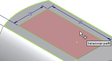

  1. Selecione uma das quatro linhas que compõem o retângulo de esboço para exibir a barra de ferramentas pequena do esboço.

  3. Clique no botão Extrusão e selecione o retângulo como o perfil que será efetuada a extrusão. Certifique-se de selecionar dentro do retângulo.
