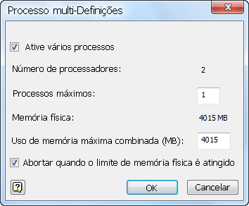

- O Agendador de tarefas suporta processos múltiplos para reduzir a migração. No menu Configurações, clique em "Vários processos..." para obter configurações de processos múltiplos, consulte a Figura 1.
Figura 1

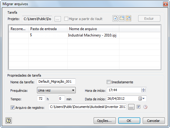

- Selecione Migrar arquivos … no menu suspenso Criar tarefa para acessar a caixa de diálogo Migrar arquivos de submontagem. Na caixa de diálogo Migrar arquivos. Clique em Configuração de projeto para selecionar projeto do Vault ou clique em Navegador... para projeto do Vault selecionado e, a seguir, adicione projeto ou pasta ou peça para migrar. Recomenda-se adicionar projeto para migrar. Consulte Figura 3.
Nota: Assegure-se de que a caixa de seleção Migrar do Vault está selecionada.
Figura 3
- Na estrutura de Propriedades de tarefa:
- Selecione a caixa de verificação Imediatamente se você deseja migrar os arquivos de projeto de uma só vez.
- Observe que é possível adiar a migração até outro momento, como depois do horário comercial, quando todos os usuários do Inventor forem embora. Definir a data e hora nas caixas de texto.
- Defina o nome e a localização do arquivo de registro.
- Clique no botão Opções... na parte inferior da caixa de diálogo Migrar arquivos. Para obter um melhor desempenho, é recomendado não para criar arquivos de visualização anexados como parte da migração, os usuários do Vault Professional podem utilizar o Job Processor para atualizar arquivos de visualização anexados mais tarde, mas para obter melhores resultados, é necessário modificar temporariamente as configurações http://www.autodesk.com/wikihelp-vault-install-2013-enu para manter a visualização de gerenciamento de arquivos DWF.
Cópias locais dos arquivos devem ser mantidas até que toda a migração seja concluída, e é melhor prática adicionar um comentário para que cada nova versão dos arquivos migrados possa ser identificada como tendo sido migrada corretamente posteriormente, se necessário.
- Clique em OK na caixa de diálogo Migrar arquivos para migrar arquivos.
