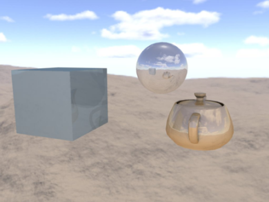

Para adicionar um plano de fundo de ambiente
Para adicionar um segundo plano de ambiente
  1. Abra a janela Presenter e clique na guia Effects.
  2. No painel esquerdo, expanda o arquivo Recommended, abra a subpasta Environments, e a seguir abra a pasta Panorama.
  3. Arraste o efeito Sky para a paleta na direita.
    O segundo plano ainda não está visível na Scene View.
  4. Retorne para o arquivo Recommended, abra a subpasta Backgrounds, e arraste o efeito Environment para a paleta.
    O segundo plano agora está visível. Isso se dá porque este tipo de segundo plano é feito de duas partes, a imagem Sky e o sombreador de segundo plano Environment que aponta na imagem. Os dois elementos são automaticamente vinculados.
Após isso ser completado, ao mover em torno do modelo você verá o segundo plano de movendo apropriadamente em tempo real. Com uma placa gráfica moderna, se houver superfícies reflexivas na cena, a definição do Presenter Hardware Shading no Options Editor como Lighting , irá mostrar o novo segundo plano definido refletido em tais superfícies (consulte Página Presenter).
Dica: Clique em Render para exibir este segundo plano na saída fotorrealística.
