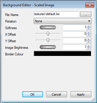

Clique duas vezes em um efeito na paleta para abrir o Background Editor. Cada editor será diferente para cada tipo de segundo plano. O editor Scaled Image é aqui mostrado:
No Background Editor, você pode mudar de segundo plano ao clicar no botão Browse (...) próximo do campo File Name e abrir uma nova imagem como o segundo plano.
A edição de parâmetros no Background Editor irá alterar interativamente a cena com estas alterações. A qualquer momento, clique em Apply para aplicar as edições do parâmetro na cena.
