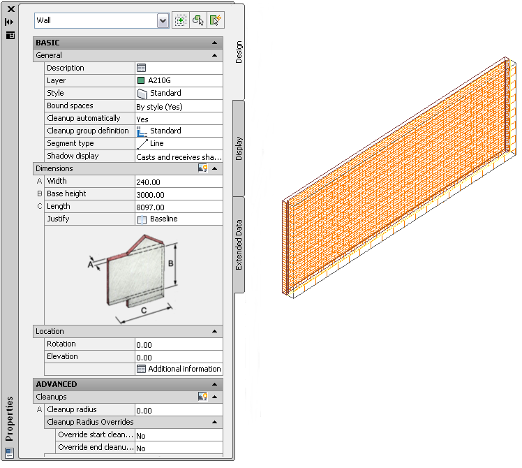

Parede no AutoCAD Architecture
As seguintes propriedades de uma parede do AutoCAD Architecture são mantidas quando elas são importadas no Revit:

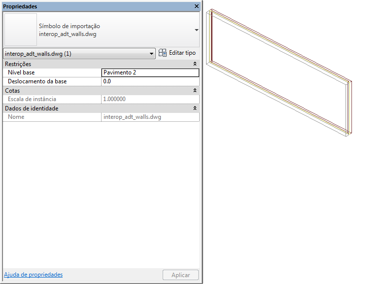

  3. Importe o desenho do AutoCAD Architecture no Revit, como descrito em Importar ou Vincular formatos de CAD.
    Quando um arquivo DWG ou DXF é importado no Revit, é possível importar todas as camadas, todas as camadas visíveis ou camadas selecionadas. Após serem importadas, as camadas podem ser seletivamente excluídas do Revit a qualquer momento.
    O desenho importado é exibido como um símbolo de importação único.

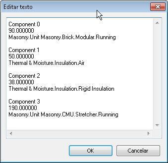

  4. Para obter mais informações sobre os objetos importados, selecione o símbolo de importação, clique em Modificar | guia <Nome do arquivo>painel Importar instância (Consulta), e selecione os blocos de parede a serem consultados.
    Uma consulta exibe o tipo de objeto, nome do bloco (idêntico ao nome do desenho importado), camada e nome do estilo, se aplicável.
    Para sair do modo Consulta, pressione Esc.
