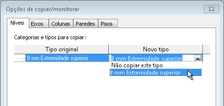

    Na caixa de diálogo Opções para copiar/monitorar, as guias contêm opções para diferentes tipos de elementos. Use estas opções para tornar o elemento copiado diferente do elemento original em diversas formas.
  3. Clique na guia para o tipo de elemento a ser copiado, e altere os valores na coluna Novo tipo, como desejado:
    Se você deseja... Então...
    Prevenir que o Revit copie elementos de um determinado tipo Localize o tipo de elemento na coluna Tipo original. Na mesma linha na coluna Novo tipo, selecione Não copiar este tipo.
    Aplicar um tipo diferente para as cópias dos elementos selecionados Localize o tipo de elemento na coluna Tipo original. Na mesma linha na coluna Novo tipo, selecione o tipo ao qual aplicar as cópias.
