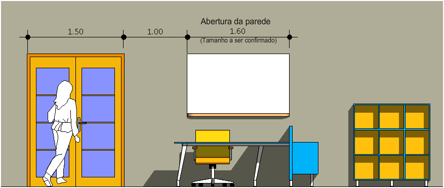

É possível adicionar texto suplementar acima, abaixo, ou em qualquer lado de um valor de cota permanente ou de legenda de igualdade de texto (EQ).
Exemplo
  1. Na área de desenho, selecione a cota que deseja editar.
  2. Clique no valor da cota ou na legenda de texto de igualdade.
  3. Na caixa de diálogo Texto da cota, para Valor da cota, selecione Usar valor atual.
    Insira o texto que deseja exibir nos campos de texto Acima, Abaixo, Prefixo e Sufixo.
    Nota: Não é preciso inserir texto em todos os campos, somente nos necessários.
  4. Clique em OK.
