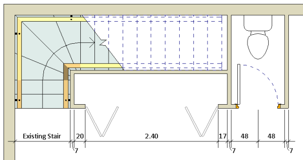

É possível substituir um valor de cota permanente ou Legenda de texto de igualdade (EQ) com texto personalizado, como mostrado na imagem a seguir.
Também é possível substituir um valor de cota por variações em um elemento de classe, como mostrado abaixo.
